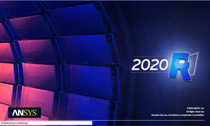

Pour ouvrir le fichier dans Ansys Mechanical
Dans Ansys Mechanical 2020 R1 ou version ultérieure, cliquez sur Extensions > ACT Start Page.
Cliquez sur Extensions > Manage Extensions pour ouvrir Extensions Manager.
Dans la boîte de dialogue Extensions Manager, cochez la case ExternalStudyImporter, puis cliquez sur Close.
Dans ACT Home, cliquez sur Launch Wizards pour ouvrir l’assistant.
Dans Wizards, cliquez sur External Study pour exécuter l’assistant.
Dans l’outil External Study Importer, sélectionnez Simulation Fusion dans le champ Study Type, puis accédez à l’emplacement où le fichier .sdz est enregistré et sélectionnez-le dans la zone File to Import.
Cliquez sur Import pour exécuter la conversion qui ouvre le fichier .sdz dans Ansys Mechanical.
Une fois la conversion terminée et l’étude ouverte dans Ansys Mechanical, cliquez sur Terminer pour fermer l’importeur d’études externes.

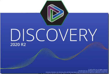

Pour ouvrir le fichier dans Ansys® Discovery™
Remarque : outre Ansys Discovery 2020 R2 ou une version ultérieure, vous avez également besoin du complément d’importation Fusion SDZ, que vous pouvez obtenir auprès du forum Ansys Discovery.
Dans Ansys Discovery 2020 R2 ou version ultérieure, sélectionnez l’onglet Autodesk Import.
Cliquez sur Importer le fichier SDZ pour ouvrir l’Explorateur Windows.
Accédez à l’emplacement du fichier *.sdz et sélectionnez le fichier pour l’ouvrir dans Ansys Discovery.
