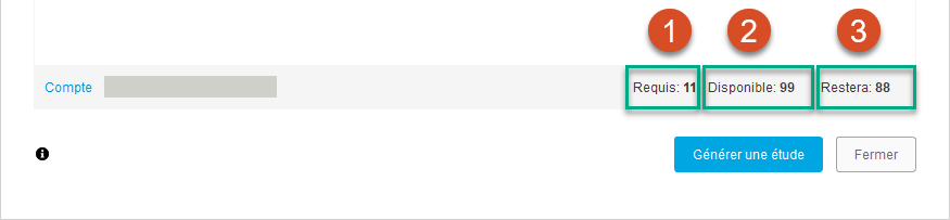

La partie inférieure de la boîte de dialogue contient des informations sur l’état des coûts et des soldes :
boîte de dialogue Générer
À savoir :
  1. Obligatoire affiche le coût en jetons de la génération des résultats pour les études sélectionnées.
  2. Disponible affiche le solde du compte et le nombre de jetons.
  3. Restera affiche le reste une fois la génération des résultats terminée.

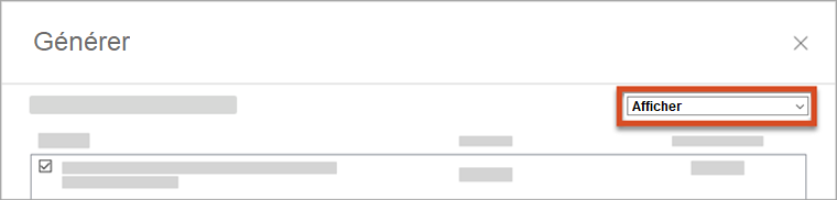

    Note: This part of the dialog is available if you select the Token costs & balances option from the Show list.
    boîte de dialogue Générer - liste des options d’affichage
