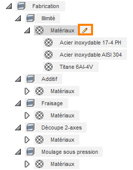

Lorsque vous sélectionnez les matériaux pour votre étude, vous pouvez les consulter ou les modifier dans le navigateur. Pour ce faire, développez le nœud Fabrication et, pour la méthode sélectionnée, placez le curseur de la souris sur le nœud Matériaux, puis cliquez sur icône modifier du navigateur.
