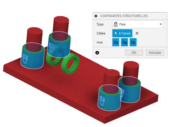

exemple illustrant le terme de contrainte de fixité
Les icônes de cadenas indiquent l’emplacement des contraintes de fixité.
