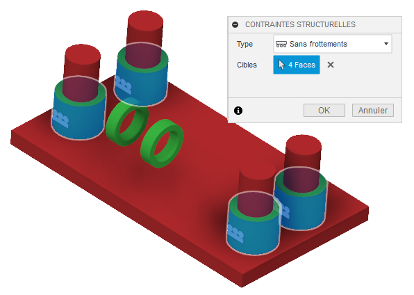

Contrainte Sans frottements dans l’espace de travail Generative Design
Contrainte qui empêche la face cible de se déplacer ou de se déformer dans la direction normale vers la face.
Lorsqu’une contrainte Sans frottements est appliquée, la face peut pivoter, se déplacer ou se déformer dans la direction tangentielle.
exemple illustrant le terme de contrainte Sans frottements
Exemple de contrainte Sans frottements.
