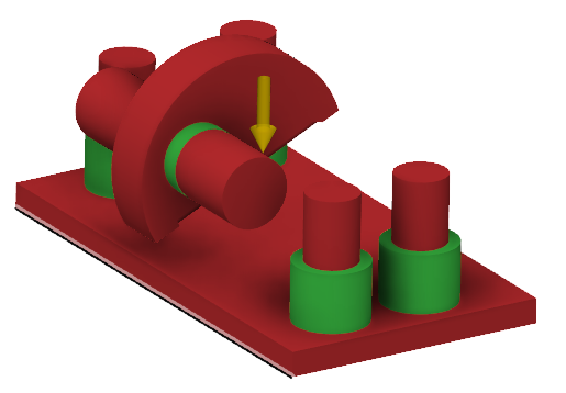

La direction de la gravité par défaut est définie dans la boîte de dialogue Préférences à l’aide de l’option Orientation de modélisation par défaut. Une flèche jaune s’affiche au centre du système de coordonnées global pour indiquer si la gravité est activée. La gravité est exprimée en unités de longueur par (durée unitaire)2.

exemple illustrant le terme charge de gravité
Exemple de charge de gravité.
