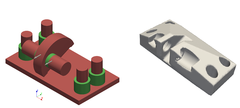

exemple illustrant le terme espace de conception ouvert
Exemple de modèle avec une forme de départ.

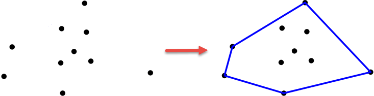

Lorsque le solveur est exécuté, il crée une liste de points en fonction de tous les objets de géométrie conservée. Dans cette liste, le solveur crée une coque convexe, qui est le plus petit jeu convexe qui contient ces points. La coque convexe est alors la forme initiale.
exemple illustrant le terme coque convexe de forme initiale
Vous pouvez visualiser la coque convexe sous la forme d'une forme délimitée par des points.
