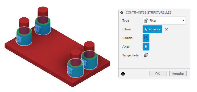

exemple illustrant le terme de contrainte de blocage
Exemple de contrainte de blocage appliquée de manière radiale et de manière axiale à 4 faces.
