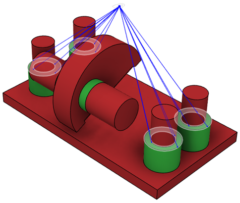

exemple illustrant le terme contrainte distante
Une icône représentant un cadenas indique l’emplacement d’une contrainte distante.
