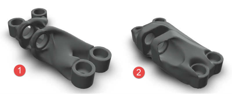

exemple illustrant le terme de synthèse
Résultats générés à l’aide de différents paramètres de résolution : (1) Élevé ; (2) Faible.
