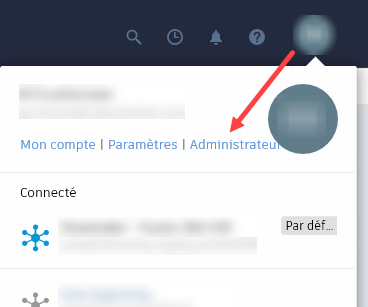

Cliquez sur le bouton Profil utilisateur
situé dans le coin supérieur droit du hub.
Cliquez sur Admin.

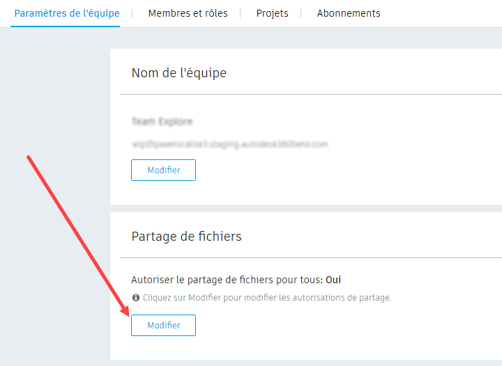

Cliquez sur le bouton Modifier dans le panneau Partage de fichiers.
Attribuez à l’option Autoriser le partage de fichiers pour tout le paramètre de votre choix, activé ou désactivé.
Cliquez sur Enregistrer.
