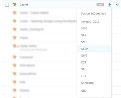

  2. Sélectionnez un format de fichier pour le fichier de conception que vous souhaitez télécharger.
    Télécharger une conception Fusion

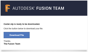

  4. Un e-mail contenant un lien permettant de télécharger le fichier vous est envoyé. Ouvrez l’e-mail et cliquez sur le bouton Télécharger le fichier pour télécharger le fichier sur votre ordinateur.
