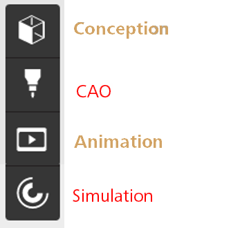

Dans le coin supérieur gauche du visualiseur, vous pouvez basculer entre différents types de données connexes (le cas échéant).
Données connexes dans le visualiseur

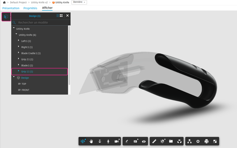

Afficher les pièces d’une conception
Vous pouvez afficher, sélectionner et isoler des pièces d’une conception à l’aide de l’une des méthodes suivantes :
Visualiseur - sélectionner une pièce - conception Fusion
L’image ci-dessus montre une pièce sélectionnée dans une conception. Cliquez avec le bouton droit de la souris sur la pièce pour accéder à des options supplémentaires :

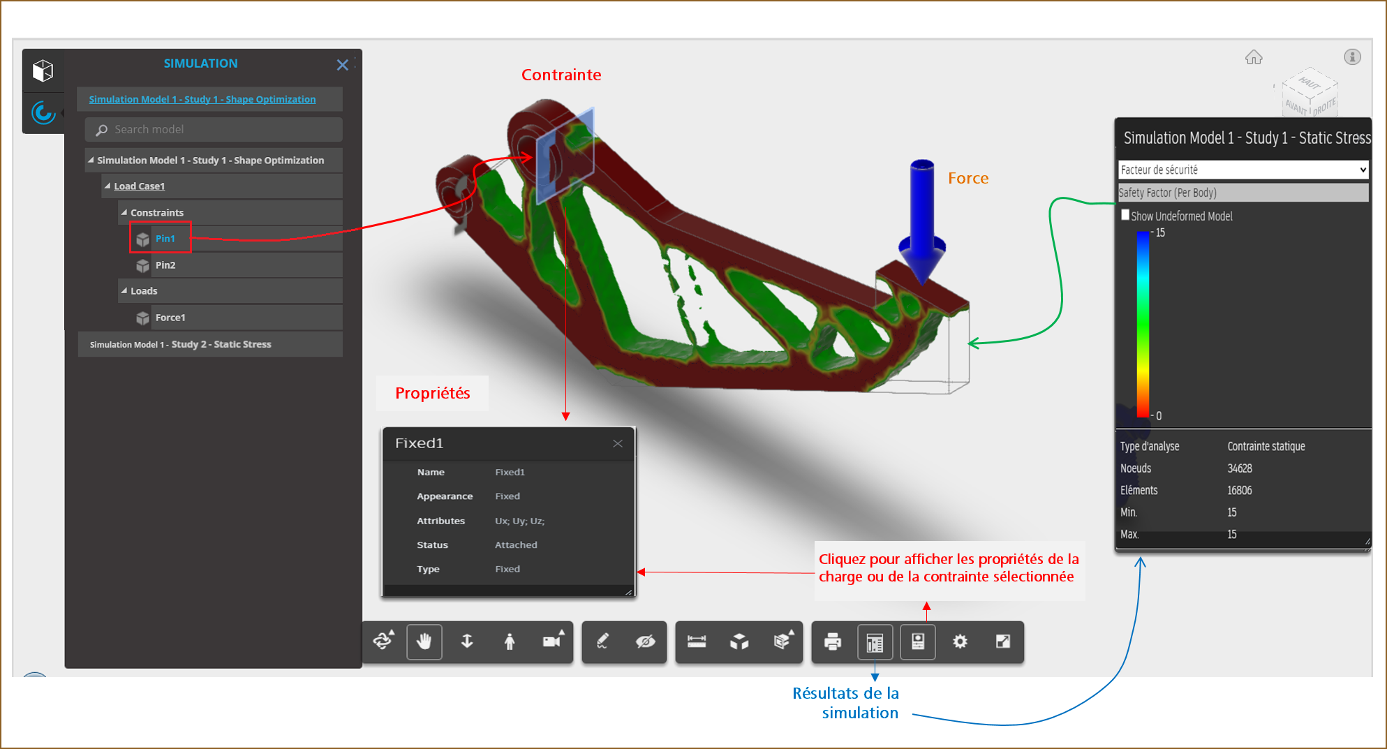

Pour afficher les résultats des études de simulation pour une conception Fusion, procédez comme suit :

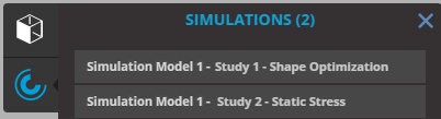

  1. Cliquez sur l’icône Simulation dans le coin supérieur gauche du visualiseur pour ouvrir le navigateur.
  2. Sélectionnez une étude pour en afficher les résultats.
  3. Développez l’étude dans le navigateur pour voir les contraintes et les charges appliquées.
    Afficher l’étude de simulation dans le visualiseur
  4. Sélectionnez une charge ou une contrainte et cliquez sur le bouton Propriétés dans la barre d’outils du visualiseur pour afficher ses propriétés.
    Afficher les résultats de la simulation dans le visualiseur
    Remarque : les propriétés ne sont pas disponibles si vous travaillez dans un hub où la modification collaborative est activée. Recherchez cette icône Modification collaborative à côté du nom du hub pour vérifier que la modification collaborative est activée.

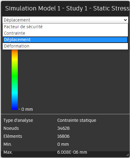

  5. Sélectionnez Afficher le modèle non déformé dans le panneau Résultats de Simulation pour visualiser le contour du modèle d’origine.
  6. Pour les études qui produisent plusieurs types de résultats, sélectionnez le résultat des tracés de contour que vous souhaitez afficher.
    Filtrer les résultats de la simulation dans le visualiseur
Remarque : la fenêtre Résultats de la simulation s’ouvre dans le visualiseur.

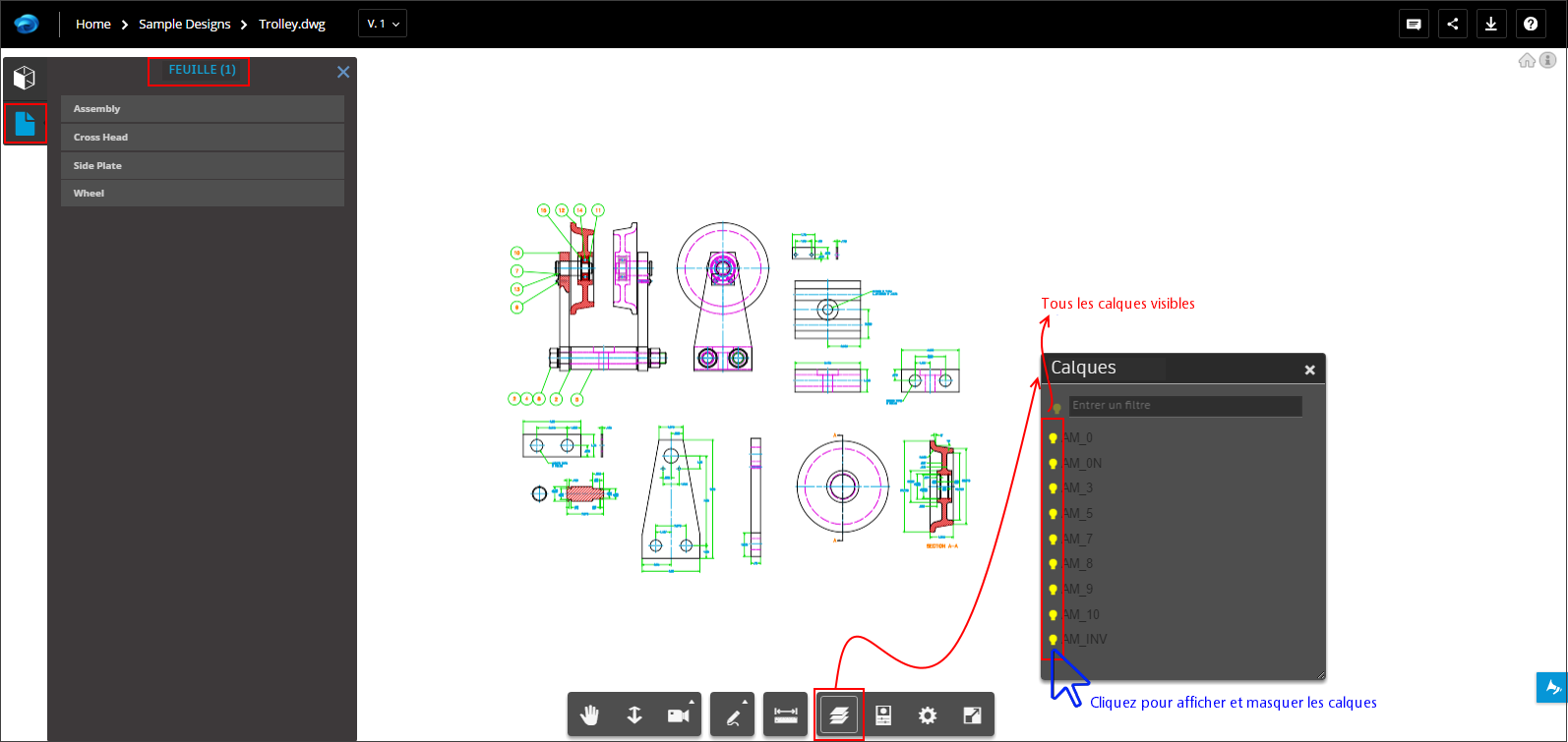

Affichage d’autres fichiers de conception
Dans un fichier DWG
Afficher le fichier DWG dans le visualiseur
