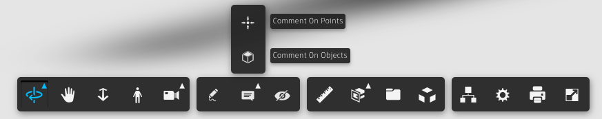

Commenter des parties spécifiques d’une conception
Utilisez les outils Commentaire sur des objets et Commentaire sur des points pour laisser des commentaires sur des zones spécifiques d’une conception.
Commentaire sur un point et un objet
Utilisez cet outil pour mettre en évidence un point précis de la conception :
  1. Dans la barre d’outils située en bas de la zone de dessin du visualiseur, cliquez sur l’icône Commentaire et sélectionnez Commentaire sur des points.
  2. Faites glisser les repères bleus jusqu’au point où vous souhaitez laisser un commentaire.
  3. Cliquez pour placer le marqueur et ouvrir la zone de commentaire.
    Pour repositionner le marqueur, faites glisser les repères vers un nouveau point.
  4. Saisissez un commentaire dans la zone de commentaire.
  5. Cliquez sur Publier.
Utilisez cet outil pour mettre en évidence un objet précis dans la conception :
  1. Dans la barre d’outils située en bas de la zone de dessin du visualiseur, cliquez sur l’icône Commentaire et sélectionnez Commentaire sur des objets.
  2. Cliquez sur l’objet sur duquel vous souhaitez faire un commentaire.
    Un marqueur est ajouté et la boîte de dialogue de commentaire s’ouvre.
  3. Saisissez un commentaire dans la zone de commentaire.
  4. Cliquez sur Post-processeur.

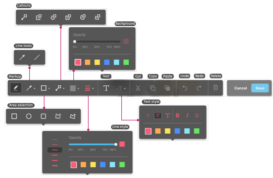

En mode Annotation :
La barre d’outils Annotation inclut les types d’outils suivants :
Vous pouvez modifier le style et le format de ces éléments en utilisant les options suivantes :
Outils d’annotation disponibles en mars 2025
Vous pouvez utiliser ces outils pour annoter n’importe quelle partie de la conception.
Pour utiliser les outils de dessin, sélectionnez une option, puis cliquez n’importe où dans la conception et commencez à dessiner. Lorsque vous enregistrez l’annotation, un marqueur est ajouté à la conception.
Pour ajouter un repère de vue, cliquez sur le menu Repère de vue, puis sélectionnez l’option de votre choix. Les options de repère de vue suivantes sont disponibles :
Vous pouvez définir l’arrière-plan et l’opacité de l’arrière-plan pour les types d’annotations suivants :
Pour modifier la couleur ou la taille de votre annotation :
  1. Sélectionnez les outils Style de ligne.
  2. Définissez la couleur, la largeur et l’opacité.
Les sélections sont conservées pour tous les outils d’annotation tant que vous ne les modifiez pas.
Si vous souhaitez utiliser le blanc comme couleur d’arrière-plan de l’une de ces options, réduisez l’opacité à 0.
Pour créer une zone de texte, sélectionnez l’outil Texte et cliquez n’importe où sur l’écran. Entrez du texte dans la zone.
  1. Utilisez les outils d’annotation pour annoter et ajouter des commentaires à la conception.
  2. Cliquez sur Enregistrer le cliché.
    Remarque : les modifications d’annotations que vous ajoutez restent dans le canevas du visualiseur jusqu’à ce que vous cliquiez sur Annuler ou Enregistrer le cliché. Vous pouvez ajouter toutes vos modifications d’annotations avant d’enregistrer le cliché ou enregistrer plusieurs clichés.
  3. Donnez un nom à l’image, puis cliquez sur Enregistrer.
  4. Sélectionnez Enregistrer le fichier.
  5. Accédez au dossier dans lequel vous souhaitez enregistrer, puis cliquez sur Enregistrer.

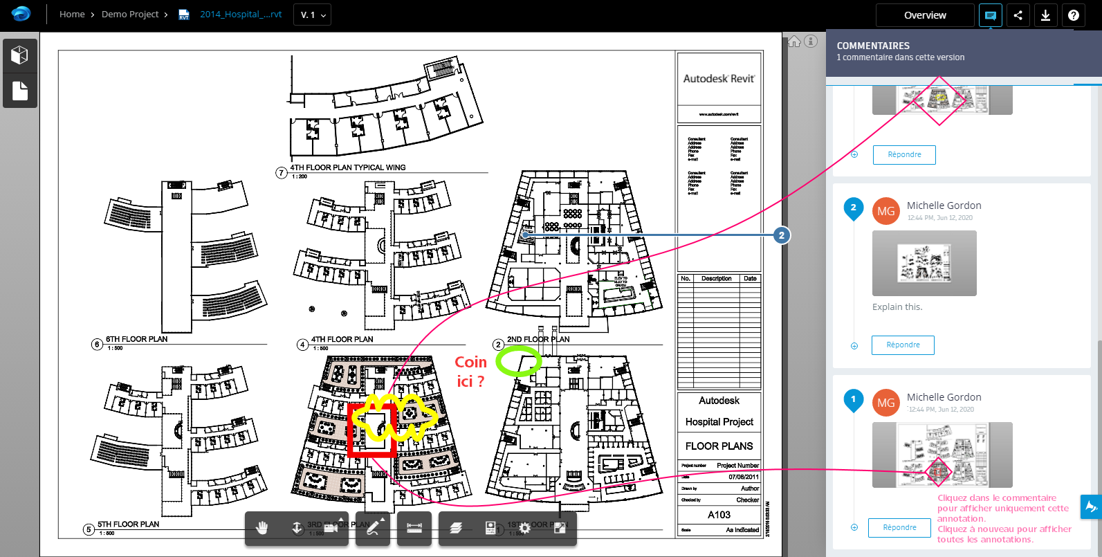

Pour afficher les modifications apportées aux annotations, cliquez sur Afficher les marqueurs ou ouvrez le panneau Commentaires. Placez le curseur sur un marqueur ou cliquez sur le commentaire qui inclut une annotation pour afficher l’annotation. La vue de conception permet de modifier le point de vue auquel l'annotation a été ajoutée.
Affichage d’un fichier 2D annoté
Lorsque vous ouvrez un fichier 2D qui a été annoté dans le visualiseur, toutes les annotations créées pour cette modification du fichier sont visibles. Vous pouvez afficher ou masquer ces annotations en cliquant sur Afficher/Masquer les marqueurs dans les utilitaires d’annotations et de commentaires. Pour afficher une annotation particulière et les commentaires associés, ouvrez le panneau Commentaires et cliquez sur le commentaire de cette annotation. Toutes les autres annotations sont grisées. Pour afficher à nouveau toutes les annotations, cliquez sur le commentaire sélectionné.
Conseil : pour rechercher le commentaire correspondant à une annotation, examinez le cliché dans le commentaire.
Ajout d’annotations à un fichier 2D annoté
Lorsque vous cliquez sur Annotation pour ajouter des annotations, toutes les annotations existantes sont visibles mais atténuées, et vous pouvez ajouter des annotations sur les annotations existantes.
