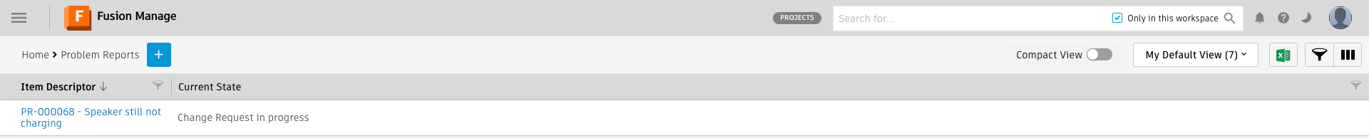

    Liste des rapports sur les problèmes
  3. Cliquez sur l’icône Créer et renseignez les champs requis.
  4. Cliquez sur Enregistrer.
