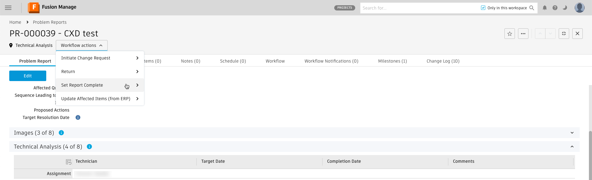

  1. Sur le tableau de bord, sous Mon travail en attente, sélectionnez le rapport pour lequel vous souhaitez réaliser une analyse technique.
  2. Vérifiez les informations contenues dans le rapport, puis, dans la liste déroulante Actions du workflow, sélectionnez l’action appropriée.
    Workflow d’analyse technique
  3. Renseignez les informations nécessaires et validez-les.
    Le système lance automatiquement le processus opérationnel suivant approprié et le lie au rapport sur les problèmes dans la section Processus associés. Il enregistre également la date d’achèvement et les commentaires de workflow dans la section Analyse technique.
