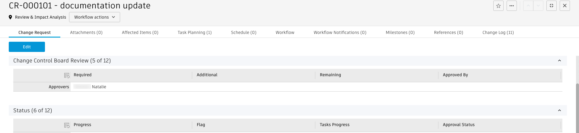

Configurer le processus d’approbation
  1. Accédez à la section Révision par le comité de contrôle des modifications (CCM).
  2. Observez les approbateurs requis :
    • Consultez la colonne Obligatoire, qui indique les approbateurs prédéfinis à partir du modèle de modification.
    • Ajoutez d’autres approbateurs si nécessaire en les sélectionnant dans la liste des membres de l’équipe.
    Section du comité de contrôle des modifications
  3. Soumettez la demande pour révision par le comité de contrôle des modifications (CCM).

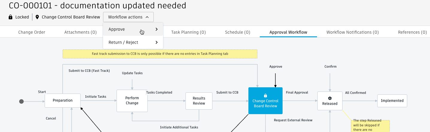

Suivre le processus d’approbation
Lorsque la demande atteint l’état Révision par le comité de contrôle des modifications (CCM) :
  1. Surveillez la liste des approbateurs restants pour suivre les approbations en attente.
  2. Si besoin, relancez les approbateurs pour vous assurer que les approbations sont effectuées dans les temps.
  3. La liste Approuvé par répertorie les approbations déjà effectuées.
    Remarque : chaque approbateur doit effectuer l’action de workflow Approuver pour passer de la liste Approbateurs restants à la liste Approuvé par.
