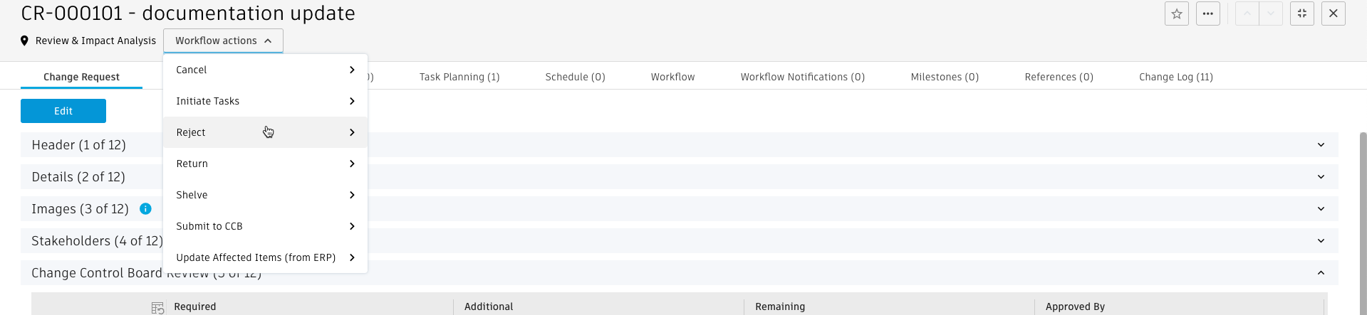

Vous ne pouvez rejeter une demande de modification qu’à partir de l’état Examen et analyse d’impact, et ce avant que les tâches n’aient été lancées.
  1. Sur le tableau de bord, sous Mon travail en attente, sélectionnez le rapport que vous souhaitez réviser.
  2. Vérifiez les informations contenues dans le rapport, puis, dans la liste déroulante Actions du workflow, sélectionnez l’action Rejeter.
    Dans le menu du workflow, option Rejeter pour une demande de modification
    Le propriétaire de la demande est automatiquement informé du rejet et le système enregistre le résultat et la date de rejet dans les sections État et Statistiques et indicateurs clés de performances.
