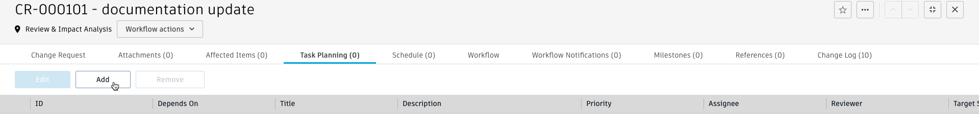

Créer des tâches de modification
Ouvrez votre demande de modification.
Sélectionnez l’onglet Planification des tâches.
Cliquez sur Ajouter.
Entrez les informations requises pour chaque tâche :
- ID : saisissez un identifiant alphanumérique.
- Attributaire : sélectionnez la personne responsable de la tâche.
- Date d’achèvement prévue : définissez l’échéance.
- Réviseur (facultatif) : sélectionnez une personne qui devra examiner et approuver les résultats.
- Dépend de (facultatif) : définissez les dépendances entre les tâches. Les tâches sont ajoutées à l’onglet Planification des tâches. Si aucune date de début cible n’est spécifiée, le système utilise la date du jour.
Répétez les étapes 3 et 4 pour ajouter d’autres tâches.

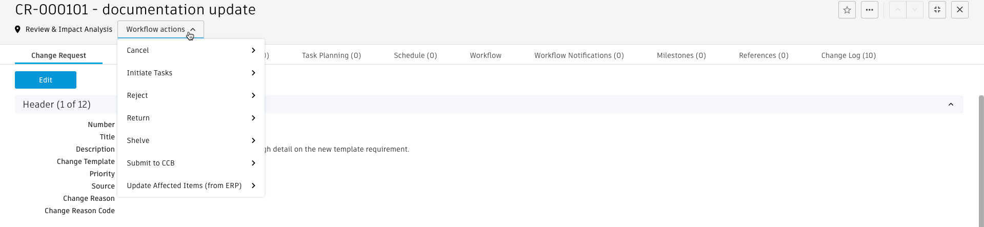

Lancer les tâches
Après avoir créé votre liste de tâches, lancez-les.
Sous l’onglet Planification des tâches, accédez au menu déroulant Actions du workflow.
Sélectionnez Lancer les tâches.
Terminez la transition.
