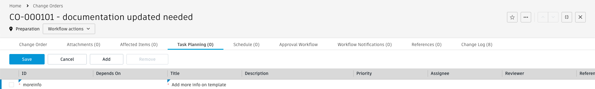

Les tâches de modification sont créées dans le cadre d’une demande (DM) ou d’un ordre (OM) de modification à l’aide de l’onglet Planification des tâches. Cet onglet vous permet de capturer tous les détails d’une tâche avant de la lancer.
  1. Dans le tableau de bord, sous Mon travail en cours, sélectionnez la demande ou l’ordre de modification pour lequel vous souhaitez créer une tâche.
  2. Sélectionnez l’onglet Planification des tâches, sélectionnez Ajouter, puis entrez un ID, un titre et toute autre information que vous jugez nécessaire.
    Créer une tâche
  3. Cliquez sur Enregistrer.
  4. Si vous souhaitez envoyer la tâche à son attributaire, dans la liste déroulante Actions du workflow, sélectionnez Lancer les tâches, renseignez les informations supplémentaires si nécessaire, puis cliquez sur Confirmer.
