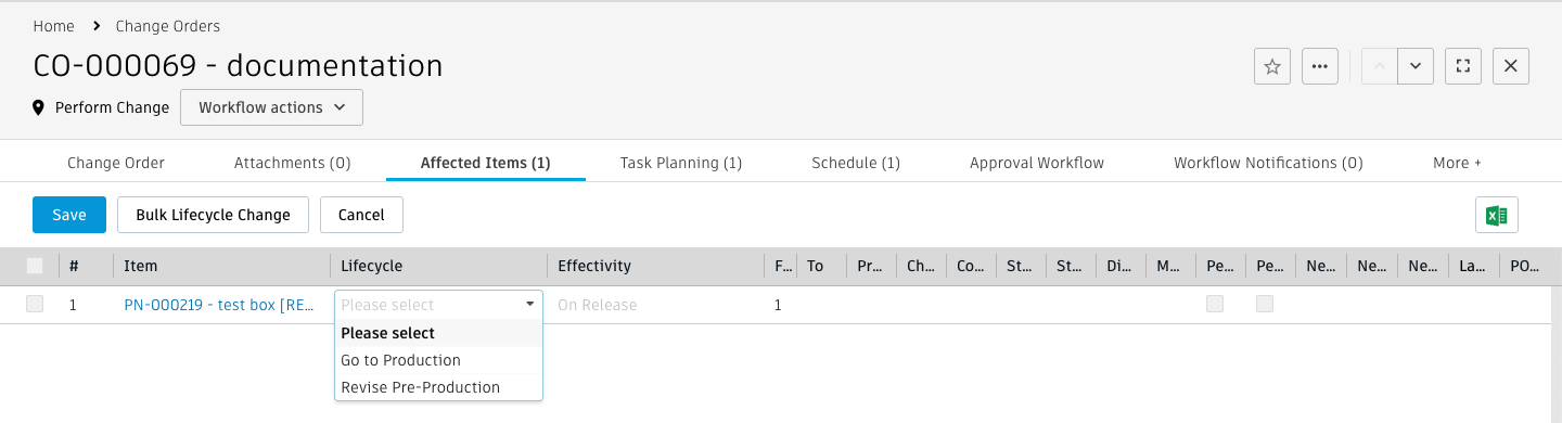

Les articles concernés sont les conceptions ou les dessins dont le suivi est assuré par un ordre de modification. Vous pouvez modifier l’état du cycle de vie d’un article dans l’onglet Articles concernés de l’ordre de modification qui assure le suivi de l’article. Une fois l’ordre de modification approuvé, les articles concernés se voient attribuer l’état du cycle de vie sélectionné. Un ordre de modification est nécessaire pour valider un article en production et pour réviser un article en production.
  1. Dans un ordre de modification, cliquez sur l’onglet Articles concernés.
  2. Cliquez sur Modifier.
  3. Cliquez dans la colonne Cycle de vie de l’article, puis sélectionnez le nouvel état du cycle de vie.
    Liste des états du cycle de vie d’un article concerné
  4. Cliquez sur Enregistrer.
