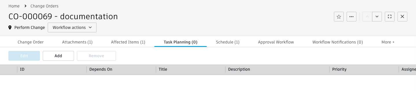

Accédez à l’onglet Planification des tâches de votre ordre de modification.
Il peut déjà inclure des activités prédéfinies, issues du modèle d’approbation de modification sélectionné.
Passez en revue toutes les entrées existantes issues du modèle et modifiez-les en fonction de vos besoins.
Vous pouvez ajouter, supprimer ou modifier des activités pour vous assurer que la modification en question est menée à bien.
Définir vos activités de modification
Créez une ligne sous l’onglet Planification des tâches.
