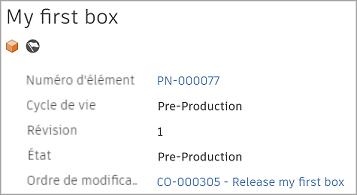

Lorsque vous affichez un article dans un le client Web Fusion, vous pouvez voir des informations sur son état actuel.

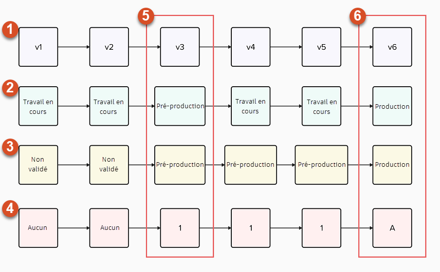

L’image suivante présente un exemple de cycle de vie d’un article et indique comment et quand les valeurs État, Révision et Cycle de vie sont mises à jour. On suppose qu’un numéro a déjà été attribué à l’article.
- Version : une version est créée chaque fois que vous enregistrez une conception ou un dessin.
- État : indique si une version spécifique est à l’état En cours de travail (modifiable), ou si elle est mise en production ou en préproduction.
- Cycle de vie : indique la phase du cycle de vie dans laquelle se trouve l’article. Les articles sont d’abord définis sur l’état Non validé, puis passent en Préproduction (à l’aide d’une validation rapide ou d’un ordre de modification) ou en Production (à l’aide d’un ordre de modification).
- Révision : une révision est créée lorsque l’article fait l’objet d’une validation rapide ou d’un ordre de modification. Des chiffres sont utilisés pour désigner les révisions lorsque l’article est envoyé en Préproduction. Des lettres sont utilisées lorsque l’article est envoyé en Production.
- Premier ordre de modification : cet ordre de modification a été utilisé pour valider la version 3 de l’article en Préproduction. Cela signifie que sa Révision a été définie sur 1.
- Deuxième ordre de modification : cet ordre de modification a été utilisé pour valider la version 6 de l’article en Production. Cela signifie que sa révision a été définie sur A. Entre la première et la deuxième révision, l’état du cycle de vie des articles reste En préproduction, mais son état passe à En cours de travail lorsque d’autres modifications sont apportées à l’article.

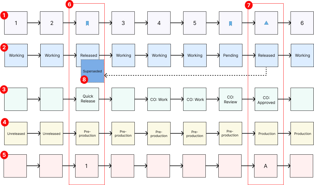

Exemple de cycle de vie d’un élément pour les hubs collaboratifs
- Modification : généré à chaque fois que vous enregistrez une conception ou un dessin.
- État : indique qu’une conception ou un dessin est dans un état En cours (en cours de modification), Validation en attente (en cours de révision), Validé ou Remplacé.
- Processus de validation : utilisé lorsque vous révisez une conception ou un dessin.
- Cycle de vie : indique la phase de cycle de vie de votre élément. Les éléments commencent à la phase Non validé, passent à la Pré-production (avec une validation rapide ou un ordre de modification), puis passent en Production (à l’aide d’un ordre de modification) et enfin terminent à l’état Obsolète (à l’aide d’un ordre de modification).
- Révision : créée lorsque l’élément fait l’objet d’une validation rapide ou d’un ordre de modification. Des chiffres sont utilisés pour désigner les révisions lorsque l’article est envoyé en Préproduction. Des lettres sont utilisées lorsque l’article est envoyé en Production.
- Validation rapide : un processus de validation rapide a été utilisé pour la troisième modification de la conception ou du dessin à l’étape de pré-production. La révision est définie sur 1.
- Ordre de modification : un ordre de modification a été utilisé pour la sixième modification de la conception ou du dessin à l’étape de production. Cela signifie que sa révision a été définie sur A. Entre la première et la deuxième révision, l’état du cycle de vie des éléments reste Pré-production, mais il passe à En cours lorsque d’autres modifications sont apportées.
- État mis à jour : l’état de la révision 1 passe de Validé à Remplacé lorsque la révision A est publiée.
