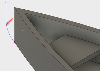

  2. Créez un contour incurvé à l’avant du canoë.

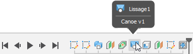

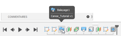

    1. Double-cliquez sur Sweep1 dans le plan de montage chronologique en bas de la fenêtre de Fusion.
      icône de balayage du plan de montage chronologique
      Conseil : le plan de montage chronologique vous permet de revenir sur un élément précédemment créé dans un modèle. Cette option est utile lorsque vous travaillez avec un modèle précédemment créé, comme celui de cet exercice.

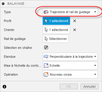

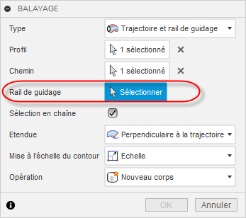

    2. Dans la boîte de dialogue Modifier la fonction, définissez le type sur Trajectoire et rail de guidage
      boîte de dialogue de modification de fonction
    3. Définissez Rail de guidage sur Sélectionner.
    4. Sélectionnez l’esquisse Forme dans le canevas.
      courbe de l’esquisse de forme
      Conseil : pour trouver et afficher facilement l’esquisse Forme, développez le nœud Sketches dans le navigateur et activez/désactivez plusieurs fois la visibilité icône de visibilité de l’esquisse Forme.
      navigateur d’esquisse de forme

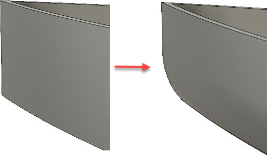

    5. Cliquez sur OK pour fermer la boîte de dialogue Modifier la fonction.
      L’avant du canoë présente désormais un contour incurvé.
      face incurvée

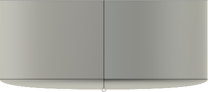

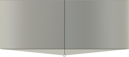

  3. Remplacez la forme angulaire et incurvez le fond du canoë avec la valeur 1 pour le poids de la tangence du point.
    1. À l’aide de l’outil ViewCube, accédez au côté droit du canoë.
      côté droit du canoë

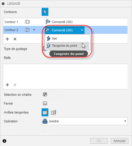

    2. Double-cliquez sur Loft2 dans le plan de montage chronologique.

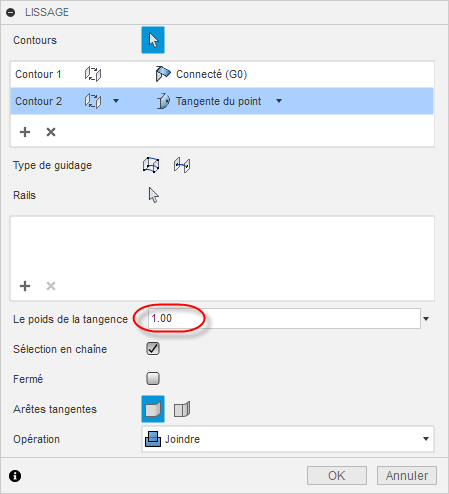

    3. Dans la boîte de dialogue Modifier la fonction, définissez Contour 2 sur Tangente du point.
    4. Vérifiez que le poids de la tangence est défini sur 1.
    5. Cliquez sur OK.
      La partie inférieure du canoë présente désormais une forme incurvée plus naturelle.
      courbe inférieure

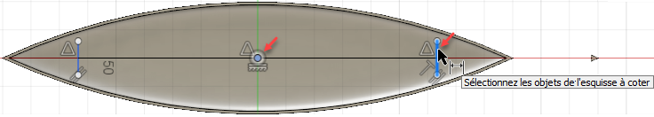

    2. Développez le dossier Sketches dans le navigateur et double-cliquez sur le nœud Seats.
      nœud Seats
      La palette d’esquisses s’ouvre et la barre d’outils Esquisse est activée.

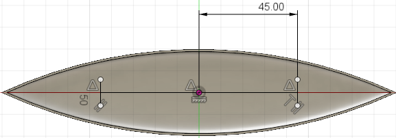

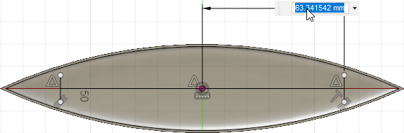

    3. Cliquez sur Cote d’esquisse icône de cote d’esquisse dans la barre d’outils Esquisse, sous Tôlerie.
    4. Sélectionnez le centre du canoë et l’une des lignes d’esquisse bleues courtes (sièges) de chaque côté du canoë.
    5. Cliquez sur une zone du canevas légèrement au-dessus du canoë.
      zone au-dessus du canoë
    6. Dans la zone de cote qui s’ouvre, entrez 45 et appuyez sur Entrée.
      distance de 45 millimètres
      La distance entre chaque siège et le centre est désormais égale à 45.

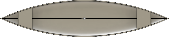

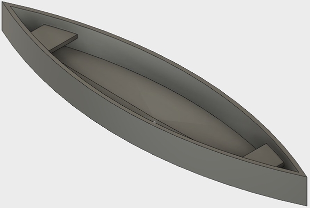

    7. Dans la barre d’outils Esquisse, cliquez sur Terminer l’esquisse icône Terminer l’esquisse.
      canoë terminé
