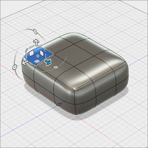

    3. Sélectionnez la face supérieure située à l’un des coins de la boîte. Le manipulateur s’affiche sur la face avec un ensemble d’outils.
    4. étape 3b

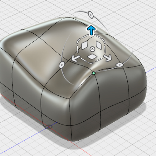

  4. Faites glisser la flèche vers le haut sur le manipulateur de 30 mm le long de l’axe Y pour déplacer la face sélectionnée.
    étape 4
    Remarque :
    lorsque vous déplacez une face sur une surface, les faces environnantes se déplacent pour maintenir la continuité.

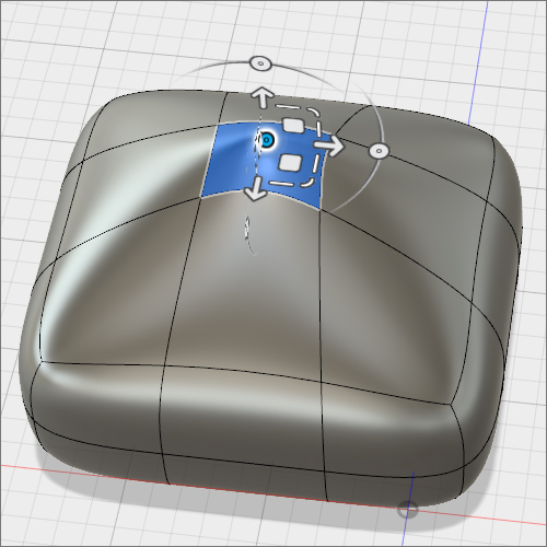

  5. Faites glisser l’un des carrés blancs sur le manipulateur pour translater la face sélectionnée sur un plan parallèle à un plan donné de l’espace réel.
    étape 5
    Remarque :
    par défaut, le manipulateur Modifier la forme utilise les coordonnées de l’espace réel. Vous pouvez également utiliser les options Espace de vue (en fonction de la vue de la caméra), Espace de sélection et Espace local (en fonction de la direction normale de la surface). Ces valeurs peuvent être modifiées dans les options Coordonnées de la boîte de dialogue Modifier la forme.
