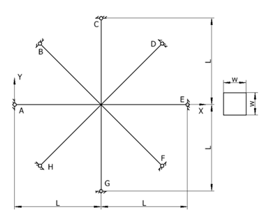

Un cadre en croix avec support simple est constitué de huit poutres avec une section carrée (0,125 x 0,125 mètre).
Description du cas
Un cadre en croix avec support simple est constitué de huit poutres avec une section carrée (0,125 x 0,125 mètre). Le cadre est de 10 m x 10 m. Prenez en compte les modes dans le plan XY uniquement (contraignez la face arrière par rapport à la translation dans la direction Z). Pour simuler une contrainte de blocage à l'extrémité d'un élément de poutre, le modèle solide inclut une rainure cylindrique à l'extrémité de chaque rayon (au niveau de l'axe de la coupe). Une contrainte de blocage radial est appliquée à la face de chaque rainure.
Calculer 20 modes. La comparaison des tests est effectuée sur les 16 premiers modes uniquement. Le calcul de 20 modes améliore la précision des quelques modes les plus élevés pour la comparaison.
