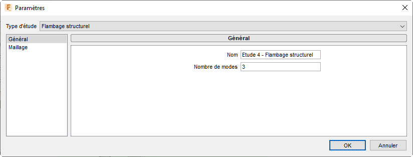

Boîte de dialogue Paramètres - type d’étude de flambage structurel

Le facteur de charge de flambage peut être interprété dans le tableau suivant.
Facteur de charge de flambage Prédiction de flambage Conclusion
BLF>1 Non attendu Les charges appliquées sont en dessous des charges critiques.
BLF=1 Attendu La charge appliquée est la charge critique et le flambage se produit.
BLF<1 Attendu La charge appliquée est au-dessus de la charge critique et le flambage se produit.
-1<BLF<0 Attendu dans le scénario de charge inversée La charge appliquée est au-dessus de la magnitude de charge critique, mais elle est dans la direction opposée. Ce type de résultat peut entraîner un flambage dans un autre mode. Vérifiez si la charge est correcte et qu'elle peut entraîner une tension.
BLF=-1 Attendu dans le scénario de charge inversée La charge appliquée est la magnitude de la charge critique, mais elle est dans la direction opposée. D'autres modes doivent être vérifiés pour valider le flambage.
BLF<-1 Non attendu La charge appliquée est en dessous de la charge critique et dans la direction opposée. Le flambage ne se produit pas, même dans un mode différent.
Remarque : le mode de flambage peut être la cause d'une valeur négative. Lorsqu’un mode de flambage négatif est observé, il est préférable de vérifier les autres modes pour trouver la première valeur positive, comme illustré ici :
