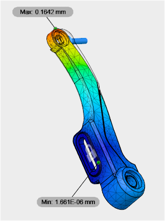

Afficher/masquer les valeurs minimale et maximale
Cette commande affiche les étiquettes des valeurs maximale et minimale du Type de résultat actif.
exemple de résultats min/max
Vous devez disposer des résultats de simulation valides pour pouvoir visualiser les annotations maximale et minimale.
  1. Dans l'onglet Résultats, sélectionnez Inspecter > Afficher l'icône min/max de la légende min/max pour afficher les valeurs min/max.
  2. Dans l'onglet Résultats, sélectionnez Inspecter > Masquer l'icône min/max de la légende pour masquer les valeurs min/max.
