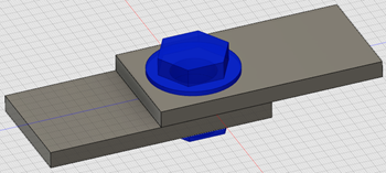

    exemple de connecteur de boulon
    Remarque : lors de l’utilisation d’un connecteur de boulon, il est important de mettre à jour manuellement les contacts. Par défaut, le contact automatiquement appliqué est Lié, dans la plupart des cas, le contact entre les corps maintenus ensemble par des boulons doit être Séparation.
