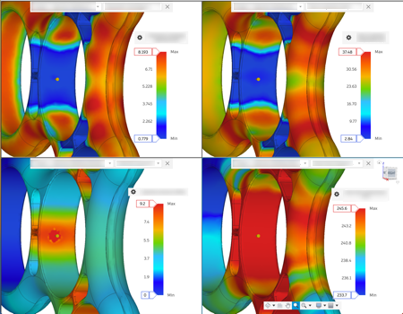

L’environnement contextuel Comparer vous permet d’examiner les résultats à partir du projet actif :
Vous pouvez afficher jusqu’à quatre (4) résultats en même temps et choisir parmi un certain nombre de présentations différentes :
Deux vues horizontales
Deux vues verticales
Une vue verticale et deux vues horizontales
Une vue horizontale et deux vues verticales
Quatre vues
Une vue horizontale et trois vues verticales
Une verticale et trois horizontales
Illustration 1 Quatre vues
