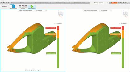

Les outils de synchronisation en mode de comparaison vous permettent de synchroniser les actions que vous effectuez dans la fenêtre active avec les résultats obtenus dans toutes les autres fenêtres.
- Synchroniser la caméra |
L’outil Synchroniser la caméra synchronise le mouvement et l’orientation des modèles dans toutes les fenêtres. Vous pouvez ainsi déplacer ou faire pivoter tous les modèles, ou effectuer un zoom avant ou arrière ou un panoramique sur tous les modèles, de la même manière et en même temps.
Les caméras sont synchronisées par défaut, ce qui facilite la visualisation des mêmes zones des modèles.
