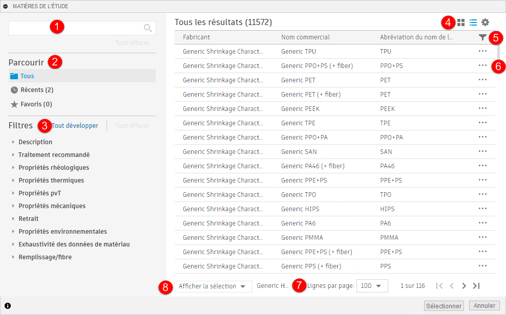

boîte de dialogue Matières de l’étude
Outils disponibles dans la boîte de dialogue Matières de l’étude.
  1. Zone de recherche : permet de rechercher des matières à l’aide d’un ou de plusieurs des critères, à savoir le nom du fabricant, le nom commercial, l’abréviation du nom de la famille ou le nom de la famille.
  2. Parcourir : permet d’afficher rapidement les données des matériaux récemment sélectionnés ou ajoutés aux favoris.
  3. Filtres : permet de rechercher des matières répondant à des exigences spécifiques en termes de propriétés ou de traitement.
  4. Affichez les matières dans la vue de votre choix (grille ou liste) et réinitialisez tous les paramètres, y compris les filtres, les éléments affichés récemment et les matières préférées.
  5. Vous pouvez personnaliser la liste des colonnes par page.
  6. Dans la vue de liste, cliquez sur icône Plus pour ouvrir le menu permettant d’afficher les propriétés des matériaux, de les ajouter aux favoris ou encore de les définir comme matériaux par défaut.
  7. Vous pouvez personnaliser la liste des lignes par page.
  8. Basculez entre la matière par défaut et la matière de l’étude.
