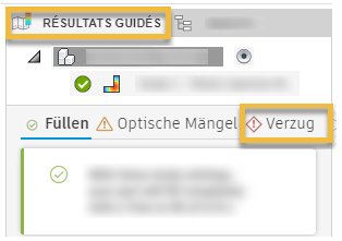

Le résultat La pièce va-t-elle se déformer ? devient disponible à la fin de l’analyse lorsque tous les résultats ont été calculés et se trouve dans l’onglet Gauchissement des résultats guidés. Toutes les pièces moulées par injection gauchissent : le gauchissement est-il compris dans les limites de tolérance de conception ?
Dans l’onglet Gauchissement, la section supérieure des résultats guidés interprète le résultat de tolérance de gauchissement et vous indique la proportion du gauchissement de la pièce qui dépasse la tolérance. Vous pouvez déplacer les curseurs de tolérance sur la légende pour modifier la tolérance afin qu’elle corresponde à la tolérance de votre conception. L’emplacement du gauchissement est indiqué sur le modèle et est mis à jour lorsque vous déplacez les curseurs.
