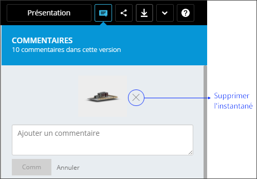

Lorsque vous rédigez un commentaire, un cliché de votre vue de la conception est automatiquement ajouté au commentaire. Vous pouvez ajuster votre vue de la conception avant de publier votre commentaire. Si vous ne souhaitez pas inclure le cliché dans votre commentaire, vous pouvez le supprimer.

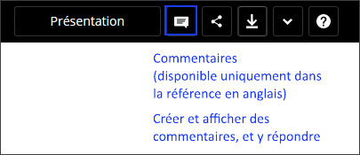

  1. Dans le visualiseur, cliquez sur Commentaires . Vous pouvez également cliquer sur Ajouter un commentaire sur la page Présentation.
  2. Ajustez la vue de la conception si nécessaire pour mettre à jour le cliché ou supprimez le cliché si vous ne souhaitez pas l'inclure.
  3. Ajoutez un commentaire, puis cliquez sur Publier.

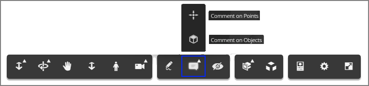

Pour ajouter des commentaires concernant des pièces spécifiques d'une conception, utilisez les options Commentaire sur des objets et Commentaire sur des points.
Commentaire sur un point
Pour ajouter un commentaire sur un point, procédez comme suit :
  1. Cliquez sur l'option Commentaires dans les outils du visualiseur et sélectionnez Commentaire sur des points.
  2. Faites glisser les guides bleus vers le point de la conception au sujet duquel vous souhaitez ajouter un commentaire et cliquez pour désigner le point.
