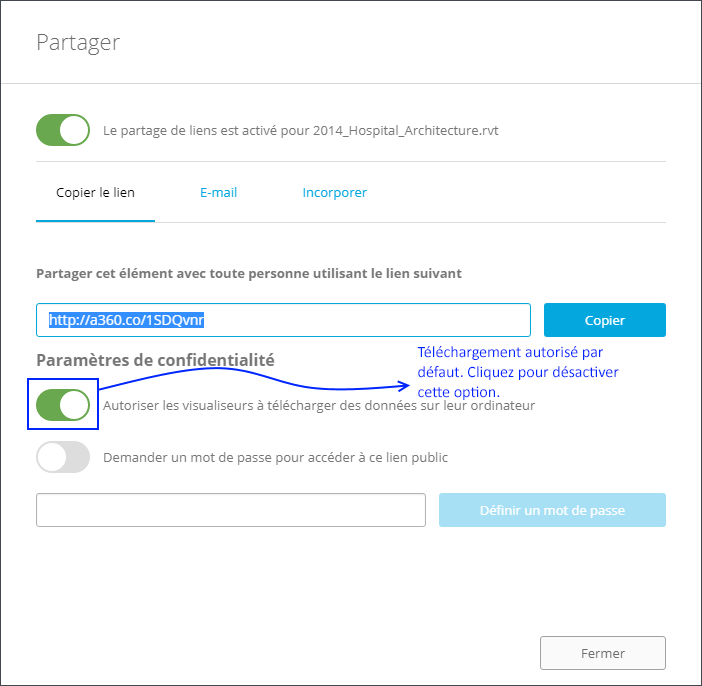

Utilisez la fonction Partage pour partager votre conception avec des parties prenantes ou des collaborateurs externes au projet Fusion Team. Vous pouvez partager les fichiers de trois façons :
- Partager un lien vers le fichier
- Partager par e-mail
- Incorporer le fichier dans du contenu HTML sur un site Web ou dans un blog
Par défaut, l'option Télécharger est activée pour les liens partagés. Vous pouvez la désactiver. Vous pouvez également définir un mot de passe pour le fichier.
Remarque : Actuellement, l'option Télécharger n'est disponible que pour les fichiers de CAO. Les fichiers Office et PDF s'ouvrent dans le visualiseur PDF et peuvent être téléchargés même si vous désactivez l'option Télécharger.
