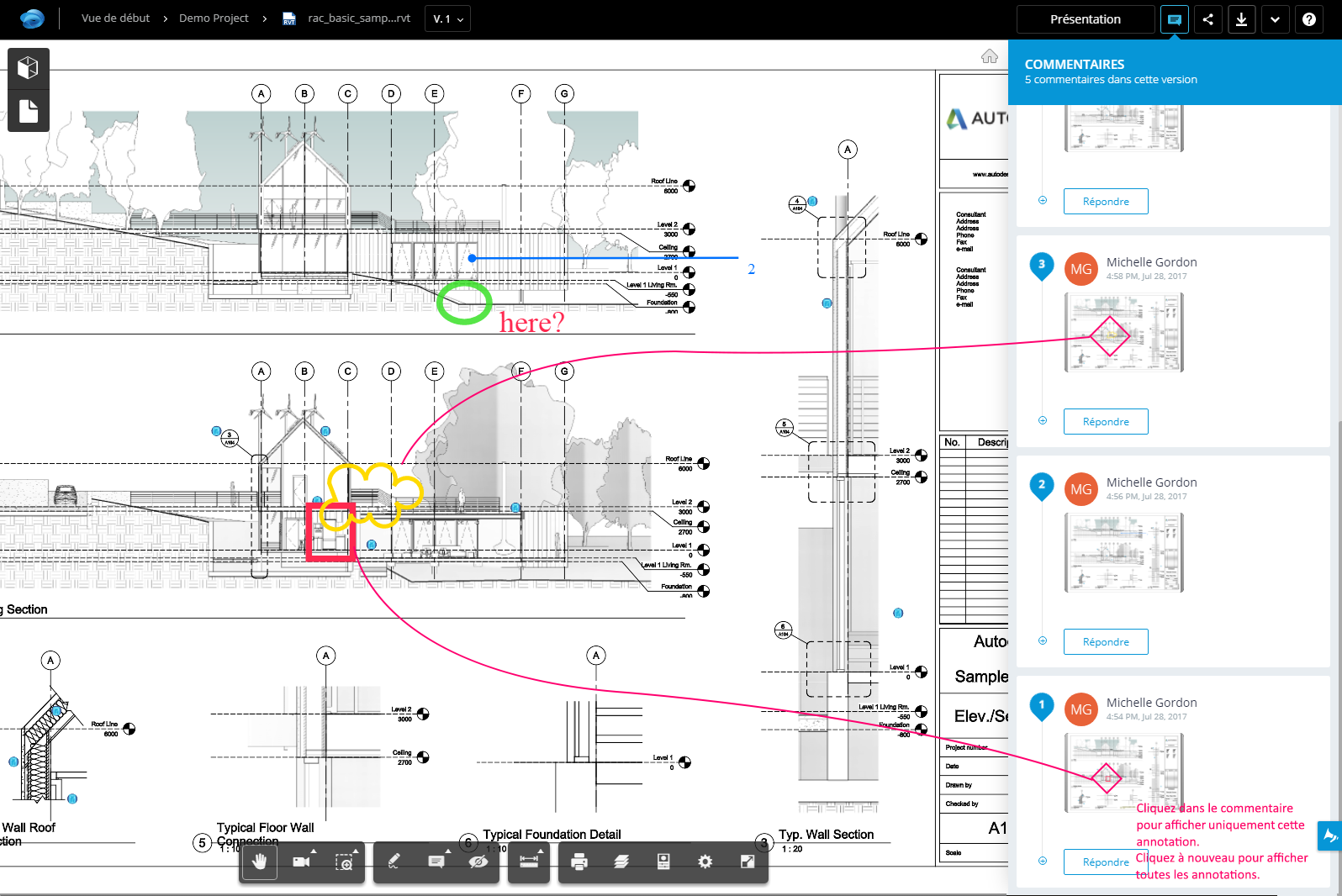

Lorsque vous ouvrez un fichier 2D qui a été annoté dans le visualiseur, toutes les annotations relatives à cette version du fichier sont visibles. Vous pouvez afficher ou masquer ces annotations en cliquant sur le bouton Masquer/Afficher les marqueurs dans les utilitaires de commentaires et d'annotations. Pour afficher une annotation spécifique et les commentaires associés, ouvrez le panneau Commentaires et cliquez sur le commentaire de cette annotation. Toutes les autres annotations sont grisées. Pour afficher à nouveau toutes les annotations, cliquez sur le commentaire sélectionné.
Conseil : Pour rechercher le commentaire correspondant à une annotation, examinez le cliché dans le commentaire. Reportez-vous à l'image ci-dessous.
