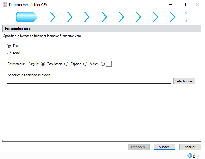

1. Sélection du fichier
Cette étape permet de spécifier le type de fichier à écrire, ainsi que le fichier de destination, en appuyant sur le bouton Sélectionner.

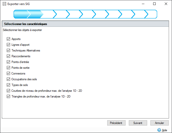

2. Sélection d’objets
Si vous avez sélectionné pour l’exportation un type d’objet contenant plusieurs types d’objets à exporter (par exemple, une phase), cette étape permet de sélectionner les objets à exporter. Les étapes restantes de l’assistant dépendent des sélections effectuées durant cette étape.

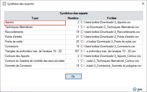

À la dernière étape de l’assistant, appuyez sur le bouton « Exporter » pour procéder à l’exportation et créer le ou les fichiers. Une fois cette opération terminée, le logiciel vous présente une synthèse des objets exportés.
