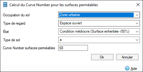

Calcul du numéro de courbe
Le calcul du numéro de courbe permet de calculer le numéro de courbe pour la méthode de ruissellement SCS.
Utilisation des sols : catégorie principale de l’utilisation des sols. Zones urbaines, zones cultivées, autres surfaces agricoles ou pâturages arides et semi-arides.
Type de couvercle : type spécifique de couverture de l’utilisation des sols. Les options disponibles dépendent de l’utilisation des sols.
Condition : condition hydrologique de l’utilisation des sols. Les options disponibles dépendent du type de couvercle.
Type de sol : type de sol hydrologique du type de sol. A, B, C, our D.
Numéro de courbe pour les surfaces perméables : si différentes options sont sélectionnées dans la liste déroulante, le numéro de courbe approprié est sélectionné. Cliquez sur OK pour sélectionner le numéro de courbe affiché.
Pour calculer les numéros de courbe, les valeurs sont recherchées dans les tableaux 2-2a à 2-2d du document TR-55.pdf fourni par le service de conservation des ressources naturelles (NRCS) des États-Unis. TR-55 est une approche largement utilisée en hydrologie aux États-Unis.
