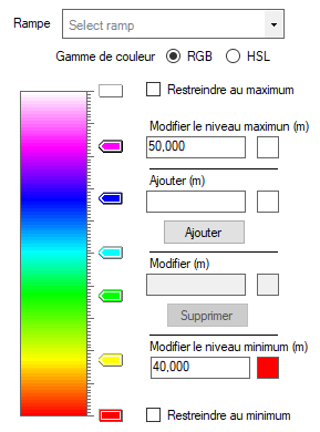

La légende de données affiche les couleurs associées aux valeurs dans les vues Surface et Analyse des pentes. Les couleurs des résultats de surface et d’analyse des pentes sont définies dans le formulaire Propriétés d’affichage, mais elles ne peuvent être affichées qu’une par une. Les légendes de données s’affichent sur le plan et fournissent des tables de correspondance des couleurs de la surface.
Échelle de couleur de la surface | Légende de la surface |

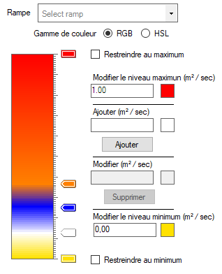

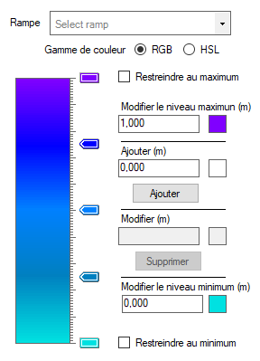

L’image suivante montre les échelles de couleurs de l’analyse des pentes et la légende correspondante dans le plan.
Palette des couleurs pour la profondeur dans l’analyse des pentes | Palette des couleurs pour DxV dans l’analyse des pentes | Légende d’analyse des pentes |
