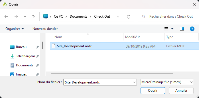

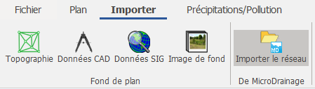

Vous pouvez importer des fichiers MicroDrainage dans InfoDrainage à l’aide du bouton Importer le réseau.
Consultez les avertissements d’importation, puis cliquez sur OK.
