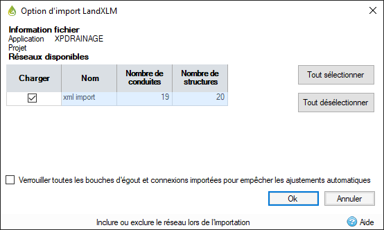

Options d’importation
Cette option vous permet d’importer un fichier LandXML dans InfoDrainage. Lorsque vous importez un fichier LandXML, son contenu s’affiche pour vous permettre de le valider et de sélectionner les réseaux requis.
Application
Affiche le nom de l’application utilisé pour enregistrer le fichier, avec la version entre parenthèses après le nom.
Projet
Affiche le nom du projet pour lequel le fichier a été créé. Ce champ peut être vide, mais il est défini par défaut sur le nom de fichier dans la plupart des applications (le fichier DWG utilisé pour créer le fichier LandXML dans Civil 3D, par exemple).
Réseaux disponibles
Affiche des informations sur l’ensemble des réseaux du fichier pour indiquer les informations qui seront chargées. Vous pouvez activer ou désactiver un réseau à l’aide de la case à cocher de la colonne Charger.
Si l’option Verrouiller toutes les bouches d’égout et connexions importées pour empêcher les ajustements automatiques est sélectionnée, l’importation verrouille le niveau de chaque regard et connexion en appliquant l’état Verrouiller.
