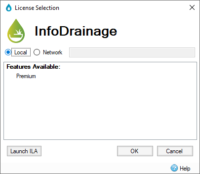

Locale
Si vous sélectionnez Locale, vous avez seulement accès aux licences disponibles localement sur l’ordinateur.
Cette option est désactivée si aucune licence n’est disponible localement.
Fonctionnalités disponibles : liste des fonctionnalités disponibles pour les licences locales de l’ordinateur. Le niveau le plus élevé disponible est sélectionné lorsque vous cliquez sur OK avec l’option Locale sélectionnée.
ILA : cliquez sur ce bouton pour ouvrir le gestionnaire de licence Innovyze.

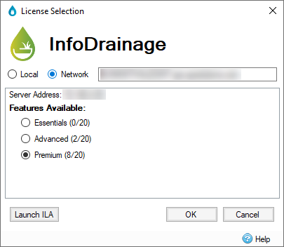

Réseau
La sélection d’un réseau permet de rechercher et de sélectionner des licences réseau.
Réseau : cette zone de texte permet d’entrer manuellement le nom ou l’adresse d’un serveur. Les licences InfoDrainage seront recherchées sur ce serveur. Si le serveur correspondant au nom ou à l’adresse est introuvable, ou s’il ne contient aucune licence InfoDrainage, une icône d’erreur s’affiche.
Adresse du serveur : adresse du serveur sur lequel la recherche est effectuée. Ce champ affiche toujours l’adresse, même si l’utilisateur a spécifié le nom du serveur.
Fonctionnalités disponibles : liste des fonctionnalités InfoDrainage. Les nombres entre parenthèses représentent le nombre de postes utilisés et le nombre total de postes. Si aucun poste n’est disponible pour une fonctionnalité, celle-ci est désactivée. Pour appliquer la licence, il est nécessaire qu’une fonctionnalité soit sélectionnée pour utilisation.
