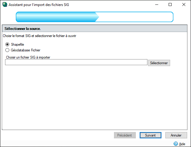

Sélection de la source
Cette étape permet d’importer l’emplacement du fichier en cliquant sur le bouton Sélectionner après avoir choisi le format de fichier.

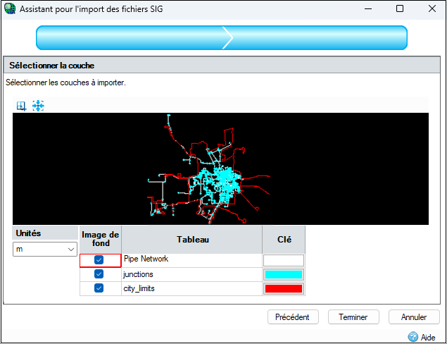

Sélectionner la couche
Cette étape permet de désactiver les couches du fichier CAO avant le chargement, ainsi que de définir les unités du fichier en fournissant une image d’aperçu du fichier et d’autres options lors du chargement des données topographiques.
Unités
Sélectionnez les unités des données SIG en cours de chargement afin de les convertir et pouvoir les utiliser avec les unités actuellement sélectionnées dans le logiciel.
Feuille de calcul des tables
Le volet d’aperçu affiche les données des tables sélectionnées. Cochez la case pour activer/désactiver la sélection des données de la table. Vous devez sélectionner au moins une table. Par conséquent, si la source de données ne contient qu’une seule table, la case à cocher est désactivée.
Table
Affiche le nom de la table.
Légende
Cliquez sur ce bouton pour modifier la couleur des données de la table dans la fenêtre d’aperçu.
