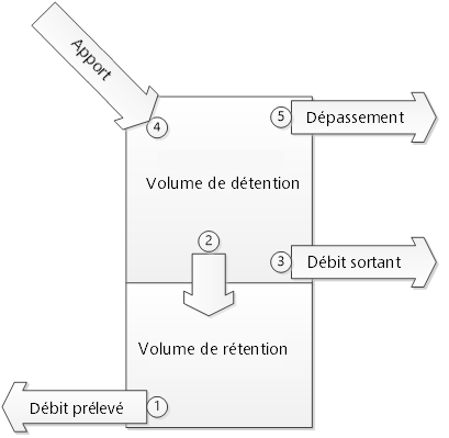

Le réservoir d’eau pluviale est considéré comme étant composé de deux volumes distincts. Le volume de rétention fournit un débit prélevé sous forme de débit sortant constant évacué au cours de l’analyse. Le volume de détention fournit une atténuation de la pluie et un débit sortant qui continue jusqu’au nœud suivant pendant l’analyse. En cas de trop-plein, celui-ci s’évacue également vers le nœud suivant.
Techniquement parlant, un réservoir peut être constitué d’un seul réservoir ou de deux réservoirs raccordés par une conduite. Dans InfoDrainage, les deux volumes peuvent être décrits et contrôlés séparément, mais aucune atténuation n’est autorisée entre les deux volumes.
Si le volume de rétention est désactivé, il n’y a pas de stockage ni de prélèvement. Si le volume de rétention est désactivé, l’apport s’écoule directement dans le volume de stockage, qui se déverse ensuite dans le nœud suivant. Si les deux volumes sont désactivés, l’apport se déverse directement en trop-plein. Le diagramme ci-dessous illustre la méthode d’analyse de l’écoulement (et de la charge en polluant).
Si le volume de rétention est activé :
  1. Supprimer le débit prélevé du volume de rétention
  2. Compléter le volume de rétention à partir du volume de détention, ainsi que la même proportion de charge en polluant si le volume de détention est activé
Si le volume de détention est activé :
  1. Supprimer le débit sortant du volume de détention ainsi que la même proportion de charge en polluant
  2. Remplir le volume de détention et recalculer la charge en polluant à partir de l’apport
  3. Supprimer le trop-plein du volume de détention ainsi que la même proportion de charge en polluant
Si le volume de détention est désactivé et que le volume de rétention est activé :
  1. Remplir le volume de rétention et recalculer la charge en polluant à partir de l’apport
  2. Supprimer le trop-plein du volume de rétention ainsi que la même proportion de charge en polluant.
  3. Si aucun des deux volumes n’est activé, passer l’apport et la charge en polluant directement vers le trop-plein.
