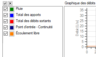

Couleurs
Les couleurs de chaque série peuvent être modifiées à l’aide des boutons de couleur situés sur le côté gauche de la légende. Ces couleurs sont enregistrées dès qu’elles sont spécifiées et sont identiques dans l’ensemble des fichiers.
Afficher/masquer les graphiques
Vous pouvez afficher ou masquer certains graphiques à l’aide des boutons situés sur la barre d’outils de tout onglet de graphique de formulaires de résultats. Cela permet aux autres graphiques de s’agrandir, affichant l’axe Y plus en détail.
Afficher/masquer les séries
Vous pouvez afficher ou masquer des séries individuelles en cochant les cases correspondantes à gauche de la légende. Les boutons au-dessus de la légende peuvent être utilisés pour afficher ou masquer toutes les séries simultanément.
Déplacement du séparateur
Dans les formulaires de résultats, les graphiques sont séparés de leurs légendes par un séparateur. Vous pouvez le déplacer pour afficher plus de détails le long de l’axe X du graphique ou pour afficher des noms de série plus longs dans la légende.
