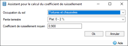

Assistant pour le calcul du coefficient de ruissellement
L’assistant permet de calculer le coefficient de ruissellement volumétrique à partir de l’occupation du sol et de la pente terrestre.
Le coefficient de ruissellement est calculé selon les options que vous sélectionnez dans les listes déroulantes.
Il recherche les valeurs dans la table 1 du document Hydraulics-07-F.pdf, rédigé par le département des Transports routiers de l’Oregon.
Les règles locales peuvent différer des valeurs de la calculatrice. Si cela se produit, privilégiez les valeurs recommandées localement.
