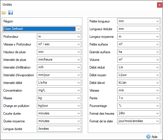

  1. Dans InfoDrainage, sélectionnez Fichier > Préférences.
  2. Cliquez sur le bouton Modifier pour ouvrir la boîte de dialogue Unités.
  3. Modifiez les unités à utiliser pour des mesures spécifiques.
  4. Une fois les unités définies, enregistrez le fichier en appliquant le modèle de dénomination décrit dans le paragraphe précédent.

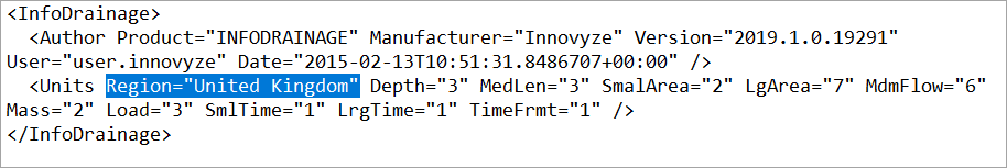

Pour modifier un fichier .idux :
  1. Accédez au répertoire d’installation d’InfoDrainage (généralement sous C:\Program Files\Innovyze\InfoDrainage) ou à l’emplacement où le fichier *.idux est enregistré.
  2. Ouvrez le fichier *.idux dans un éditeur de texte.
  3. Indiquez la région appropriée après la balise « Unités ».
  4. Enregistrez le fichier.

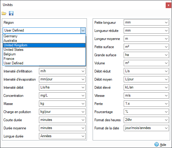

  5. Exécutez InfoDrainage. Le nom de la région est alors sélectionné dans la liste déroulante Région du formulaire« Unités ».
