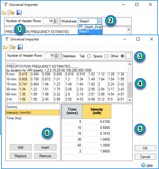

L’importateur universel permet à un utilisateur d’importer des données dans un formulaire à partir d’un fichier dont le format du contenu est inconnu. Par exemple, les données de pluviométrie peuvent être communiquées à un utilisateur via une feuille de calcul. Il peut alors importer ces données via l’importateur universel en définissant la signification de chaque colonne.
La figure ci-dessous illustre les composants du formulaire de l’importateur universel :

Nombre de lignes d’en-tête (1 sur la figure)
Les fichiers de données peuvent commencer par des informations générales et/ou un description des colonnes. Le nombre de lignes d’en-tête indiqué ici est ignoré lors de l’importation des données.
Feuille de calcul (2 sur la figure)
Elle répertorie toutes les feuilles de calcul disponibles si le fichier de données est une feuille de calcul (.xls ou .xlsx). Toutes les autres feuilles de calcul sont ignorées lors de l’importation des données.
Délimiteur (3 sur la figure)
Permet de sélectionner le caractère de délimitation des colonnes si le fichier de données est un fichier texte (.txt ou .csv). Vous ne pouvez entrer qu’un seul caractère.
Aperçu des données (4 sur la figure)
Permet d’afficher un aperçu du contenu du fichier. Aucun format n’est appliqué aux lignes d’en-tête et 6 lignes de données maximum sont affichées dans des colonnes. Les colonnes contiennent les données des colonnes de la feuille de calcul ou elles sont créées lorsque les données sont séparées à l’aide de caractères de séparation.
Colonnes de données (5 sur la figure)
Elles affichent les données interprétées par les unités de la colonne. Un ou plusieurs « ? » pourront indiquer que les données ne peuvent pas être interprétées par l’unité spécifiée dans une colonne. Par exemple, si une colonne attend des valeurs de Date (mois), toute valeur non comprise dans l’intervalle 1-12 est signalée par « ? ? » dans la colonne de données.

Colonnes disponibles
Cette liste répertorie les unités de colonne que vous pouvez ajouter aux colonnes de données (5). Lorsqu’une colonne est ajoutée, elle est supprimée de la liste des colonnes disponibles, et inversement. Ainsi, les colonnes supprimées des colonnes de données sont réintégrées à la liste des colonnes disponibles.
Il existe une exception : la mention Maquette indique qu’une colonne n’est pas utilisée. Si, par exemple, la première et la troisième colonnes contiennent des données à importer, la deuxième colonne doit être identifiée comme factice.
La définition d’une colonne factice peut être utilisée autant de fois que nécessaire. Toutes les colonnes de l’aperçu au-delà de la dernière colonne de données sont considérées comme factices. Si, par exemple, la première et la troisième colonnes contiennent des données à importer, la quatrième colonne (et les suivantes) ne sont pas définies et donc considérées comme factices.
