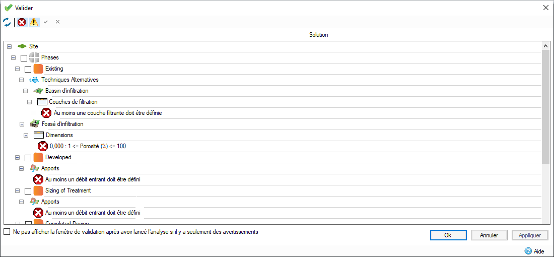

L’option Valider vérifie le site actuel pour s’assurer que toutes les valeurs sont comprises dans les plages appropriées.
La validation peut être effectuée automatiquement en cliquant sur Lancer l’analyse ou manuellement à partir de l’onglet Analyse.
Si des données saisies sont en dehors des plages acceptables, la liste des éléments s’affiche avec une description du problème.  Parcourez la liste pour trouver les entrées problématiques, puis cliquez sur l’entrée pour ouvrir la boîte de dialogue correspondante.
Un avertissement peut s’afficher si des données sont comprises dans la plage acceptable, mais que la valeur ne semble pas raisonnable. Un avertissement s’affiche avec un certain nombre de solutions potentielles qui peuvent être sélectionnées dans la liste déroulante.
Pour appliquer une solution à un avertissement, vérifiez que la branche est cochée et cliquez sur le bouton Appliquer.
La fenêtre de validation s’affiche lorsque l’option Lancer l’analyse est sélectionnée s’il n’y a que des avertissements, mais cette fonctionnalité peut être désactivée à l’aide de la case à cocher située en bas de la fenêtre.
