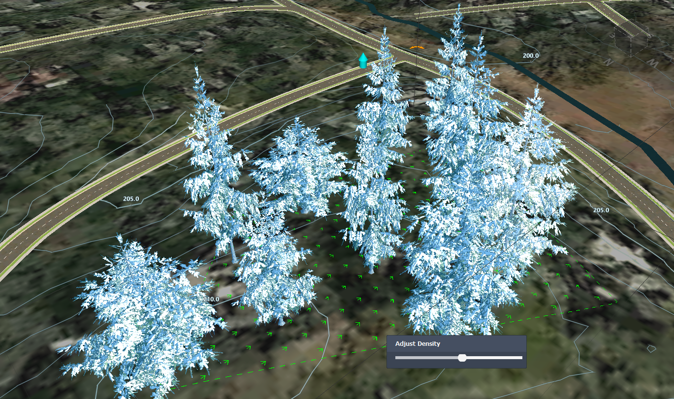

Nouveau contenu de végétation |

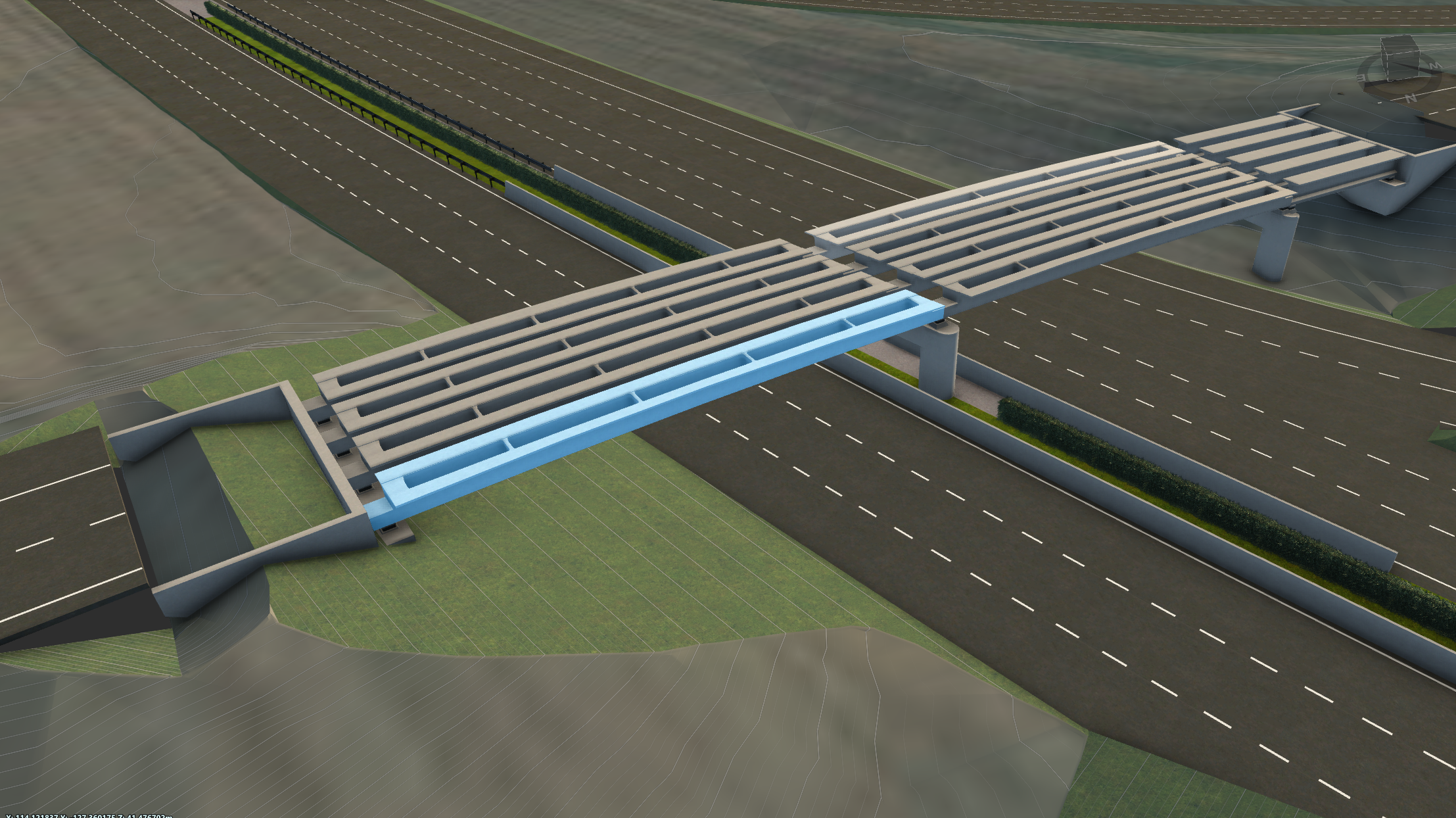

Poutres 3D complexes |
Analyse de pont affinée |
| Nous avons ajouté des ornements de route pour les routes à composants et les routes de projet 3D importées à partir de Civil 3D. |
Ajout d’un nouveau contenu de végétation. |
Vous pouvez désormais utiliser des poutres 3D complexes pour la construction de ponts. |

- Ajout de nouveaux éléments de végétation dans la bibliothèque de contenu Infraworks : * Buissons (3) * Fleurs (17) * Haies (3) * Prairie (3) * Herbe (6)
